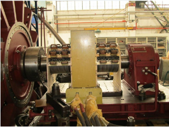

        某电厂1台上汽300MW汽轮发电机组(型号为N300-16.7/538/538)大修后振动超标,2250rpm过临界时,通频振动幅值为6X方向振动280um,6Y方向振动240um,7X方向振动200um,7Y方向振动280um,一倍频幅值、相位分别为:267/8、221/82、195/5、264/79, 3000rpm时通频振动分别为145、100、70、75um,一倍频幅值、相位分别为:137/114、94/205、62/76、71/164
        通过对过临界及工作转速数据分析,采用伟博测控的多平面动平衡加重程序计算,在励磁机整流环位置加重250克。加重后开机,过临界2250rpm是通频振动分别为110、90、92、125um,一倍频幅值、相位为:106/67、83/44、89/132、121/110,3000rpm工作转速时通频振动分别为58、52、18、21um,一倍频幅值、相位为:56/134、48/227、16/2、19/94,动平衡加重取得了非常好的效果,一次加重解决了临界转速及工作转速振动超标问题,振动达到优良水平。
