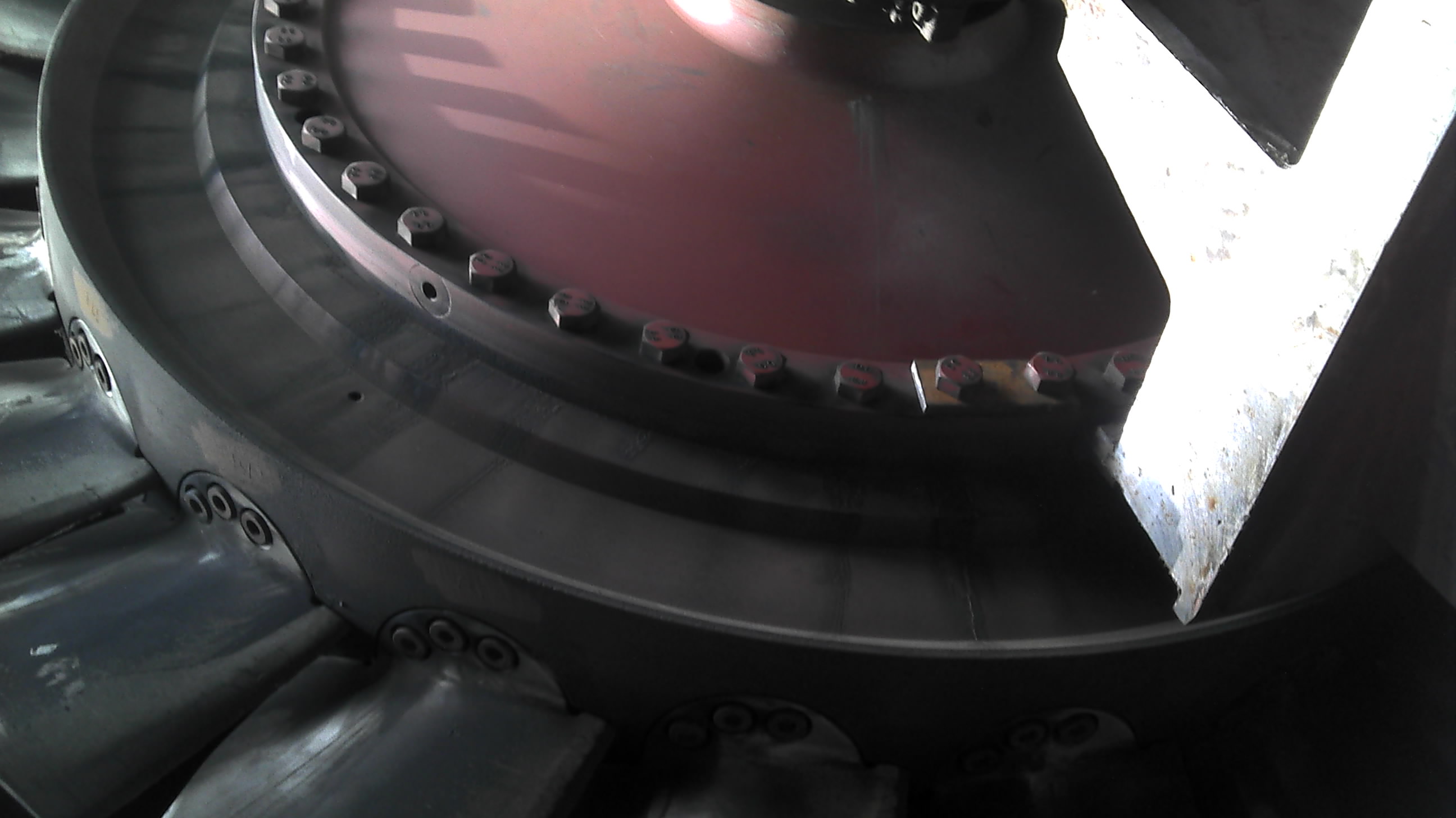

     某电厂6号机组一次风机为成都风机厂生成的轴流式风机,型号为GU23636-11,为2级动叶可调风机,该风机运行中存在超标现象,并且随着动叶开度调整,出现振动突变,开度由75%向上调整时,风机轴承箱处振动由55um突增至89um,电机驱动端振动也达到88um,严重威胁着风机运行安全。
     应用伟博测控的Vibro905振动分析仪,专业人员通过测试分析,借助伟博测控的多通道动平衡计算软件,经过现场调整和动平衡加重,将风机振动降至40um以内,电机驱动端30um,并且随着风机动叶开度由10%-92%变化,整个过程风机振动始终保持平稳。
