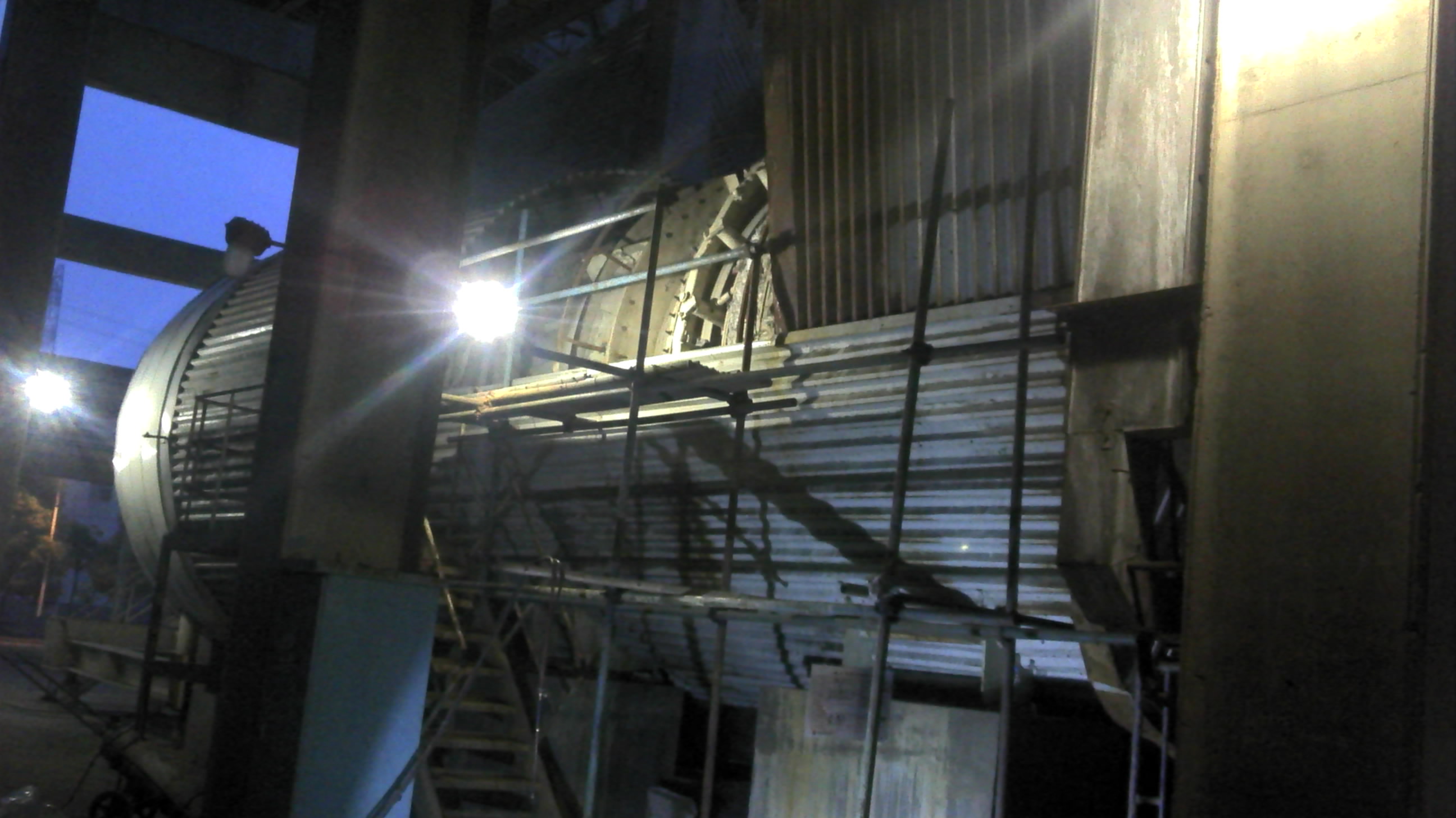

       某电厂1号机组A引风机为成都电力机械厂生产的静叶可调风机,该风机因轴承故障更换了轴承箱,启动时风机水平方向振动严重超标,870rpm时达到200um,距运行工作转速还差120rpm,预计工作转速振动会超出300um。
       伟博测控专业技术人员根据风机检修前后振动数据进行分析,指出风机振动根源在靠背轮及中间轴装配上,电厂检修人员重新复查中心及中间轴,发现中间轴和短轴连接处存在问题,重新调整后,风机振动将至35um以下。
