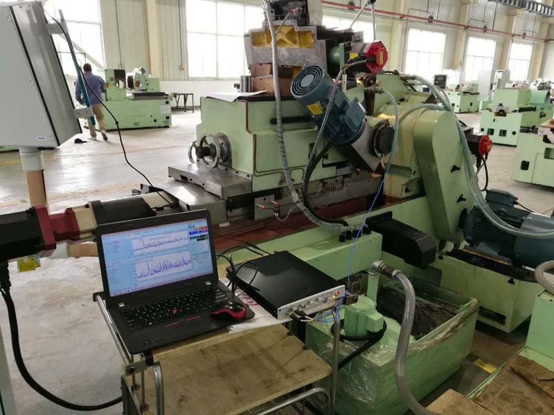

某公司高精度磨床经过长时间的工作,主轴出现故障,通过对主轴振动测试,分析故障原因,给出解决方案。
测试设备
Spider-80X 动态数据采集仪与振动测试仪
PCB加速度传感器
测试内容
将PCB加速度传感器,固定到主轴监测点上,接入Spider-80X 输入通道,动态数据采集磨床运行时的主轴的振动数据,实时通过EDM软件做振动分析,产生振动频谱图形报告,分析出故障原因,产生用户报告。

根据美国晶钻仪器公司EDM软件导出的振动报告,分析故障特征频率,结合相应的机械结构,基本上可以定位故障是主轴转动系统花键耦合不良引起的。
