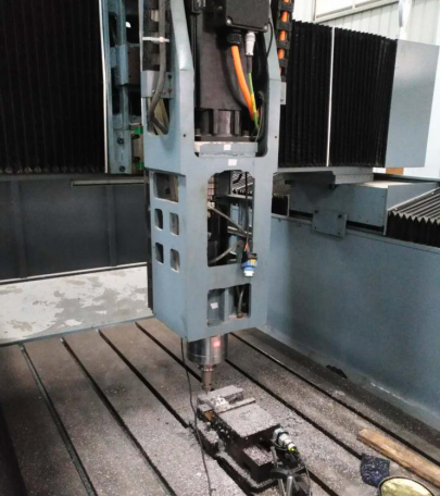

某公司数控机床出厂测试,主轴出现故障,需要对机床主轴进行故障诊断。杭州锐达公司根据客户需求提供解决方案,采用振动测试仪对机床主轴进行振动测试和特征频谱分析,生成故障诊断报告,找出故障原因
测试设备
Spider-81B 振动分析仪(4通道振动控制仪)
非接触式激光位移传感器
测试内容
在某型号故障机床主轴设置三个测点,分别是主轴、法兰、电机,通过Spider81B及激光位移传感器对机床进行监测和数据采集。动态采集得到多个转速下的振动数据,实时通过EDM软件做故障诊断分析,生成振动频谱图形报告,分析出机械故障原因,最终产生用户报告。
现场图片
使用Spider-81B对数控机床主轴进行振动故障诊断
测试结果:
根据美国晶钻仪器公司的EDM软件导出的机械故障诊断报告,分析机床主轴故障特征频率,结合相应的机械结构,基本上可以定位故障是主轴动不平衡引起的,为防止影响机床精度,威胁现场人员的安全与保障生产的正常运行,需进行动平衡校正
