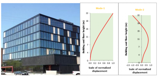

1、大楼工作模态分析测试
客户测试大楼的模态分析结果,见下图
一个楼层的传感器布置图,见下图
A1 和A2加速度计固定在一个楼层,比如5楼,而A3 到A8会从6楼移动测量到2楼。我们测试的大楼是2层楼房,由此测试点安排在2楼,和上面的布置一致。
下图是测试的CPS,和模态分析结果。
由于当时的环境激励很小,测试的数据信噪比不高,模态数据只是有个好的趋势。用户之前用其他系统进行同样的测试,我们的测试结果和其相当,所以他们接受了此结果。
