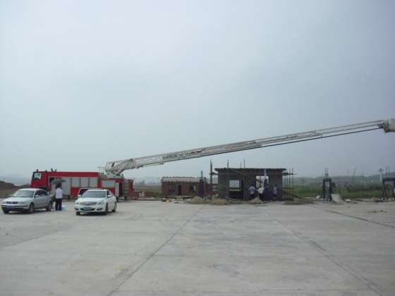

应用对象: 中联重科消防云梯模态测试
实验采用不测力法原理测量振动模态参数。利用水炮向上喷水激励云梯结构产生振动,经DH5922数据采集系统采集各测点响应时域信号。通过测试信号进行自功率谱计算.运用模态参数识别原理,对云梯振动固有频率、振型和阻尼进行参数识别。
