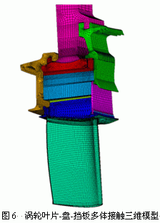

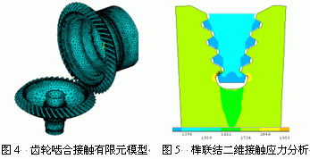

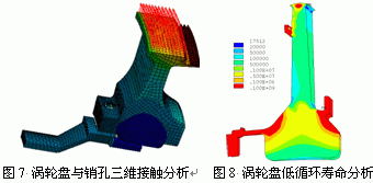

发动机中不乏接触的实例,例如齿轮的啮合,叶片榫头和轮盘榫槽的接触,压气机的盘与鼓筒的配合等,有时甚至还会涉及多体接触问题(如涡轮叶片、盘和挡板的接触)。如果计算精度要求不高或只是用于方案设计,可以采用二维接触模型,对于计算精度要求较高的设计,采用三维模型。齿轮啮合接触有限元模型见图4,榫头与榫槽的二维接触应力分析见图5,涡轮叶片—盘—挡板的三维多体接触有限元模型见图6,涡轮盘与销孔三维接触分析见图7。

    低循环疲劳寿命(LCF)是结构疲劳破坏的重要指标。采用有限元—局部应力应变法对结构进行分析。涡轮盘低循环寿命分析见图8。

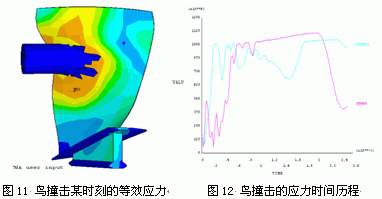

    飞机在低空高速飞行过程中,鸟撞击事故时有发生。就受撞击部位而言,以发动机最高。鸟体对风扇和压气机叶片构成严重威胁。所以有必要进行叶片的鸟撞击响应分析。
    我院与南京航空航天大学合作开展了这方面工作,利用ANSYS/LS-DYNA进行了鸟撞击响应计算和分析。鸟撞击某时刻等效应力分析见图11,鸟撞击的应力时间历程见图12。

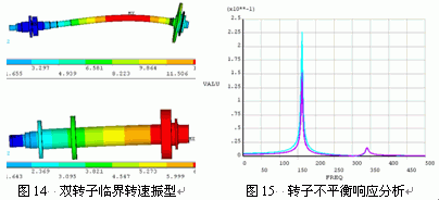

    我院基于ANSYS用户子程序(UPFs)开发了转子动力学分析模块,可以采用三种模型对复杂转子—支承系统进行转子动力学分析:梁模型、轴对称模型和实体模型。根据不同的设计阶段或精度要求,可以采用不同的分析模型。
    转子动力学分析模块可以对复杂转子—支承结构进行进动频率(临界转速)、不平衡响应和瞬态响应分析。
    双转子有限元模型见图13,双转子临界转速振型见图14,转子不平衡响应分析见图15。
